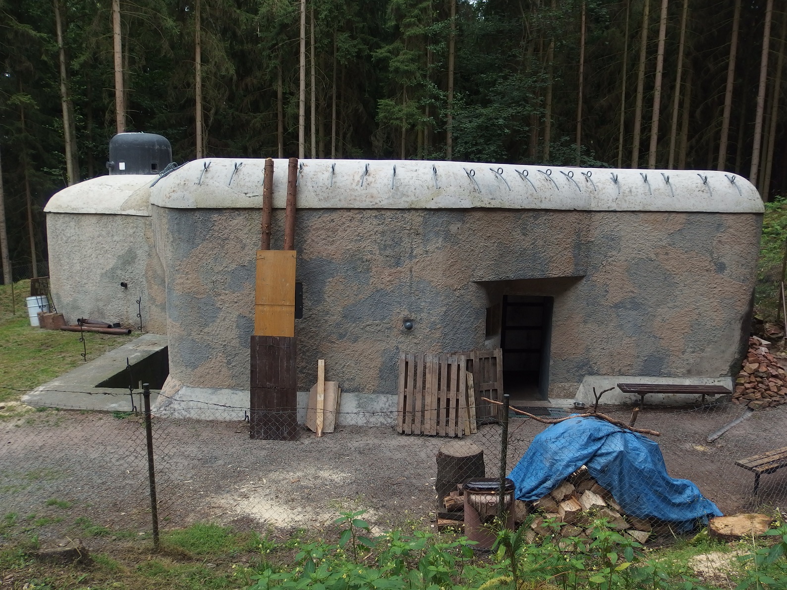

O víkendu jsem zkusil první pokus maskování. Nebude to sice jako živé, ale myslím, že to projde.
V rámci možností jsem se držel původního maskování identifikovaného na snímcích z let 1939 a 1940. Některé fleky jsem se pokoušel ověřit na místě. Na srubu jsem našel tři odstíny:
- tmavý šedý skoro do černa
- okrový, který je v příkopu skoro oranžový, ale na stěnách dnes hnědý
- světle šedý

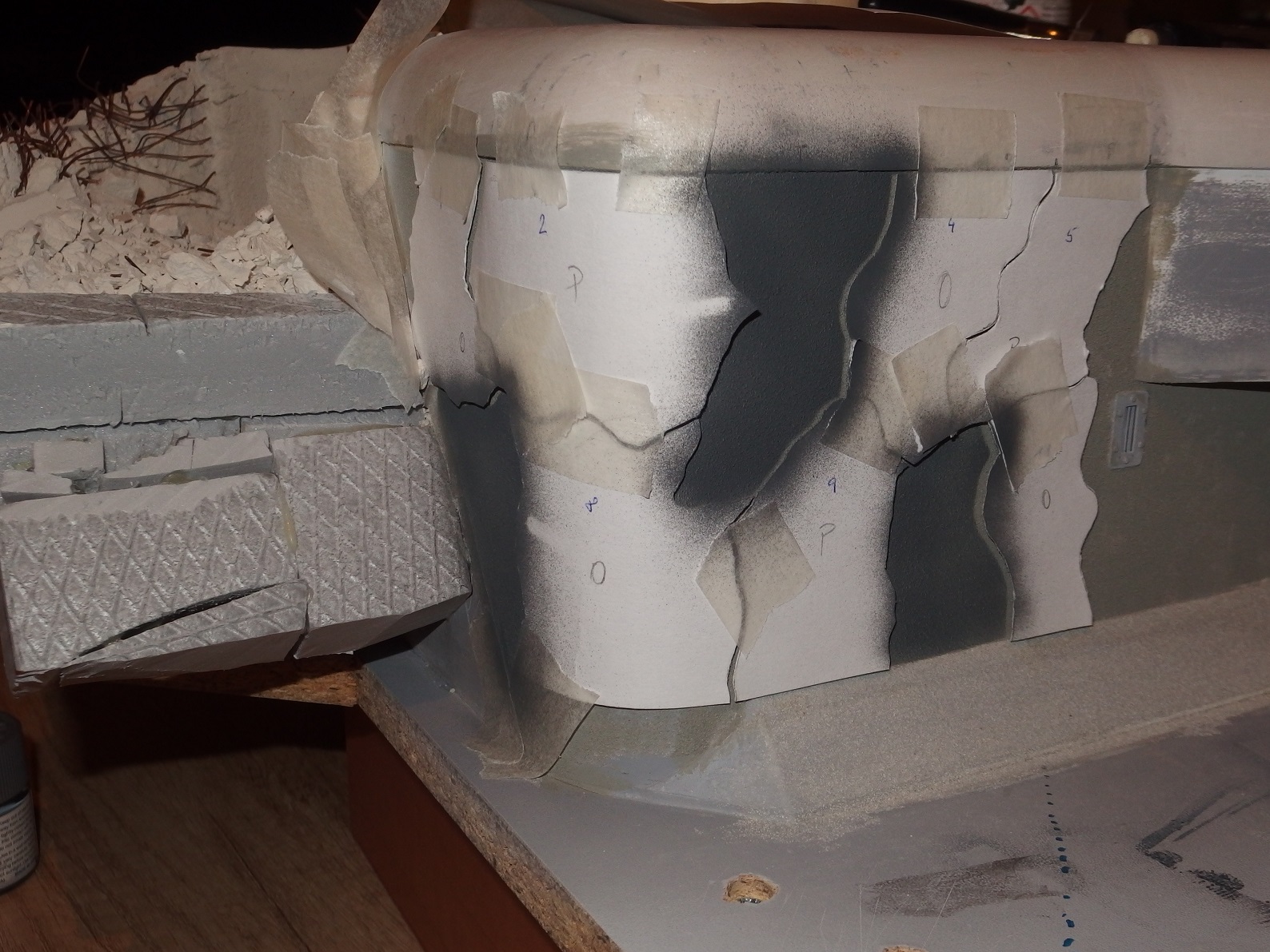

V dalším pokračování prací na modelu jsem před tvorbou omítky provedl několik pokusů. Nejde o tvary maskovacích polí, ale technické provedení nátěru modelu tak, aby vypadal v rámci možností reálně. V podstatě jsem měl pro představu dva vzory:
současná kamufláž N-S 84
proti tomu N-S 85
Nakonec mi z toho vylezlo něco mezi. Výsledek je zatím velmi čerstvý a bude potřebovat patinovací techniky.

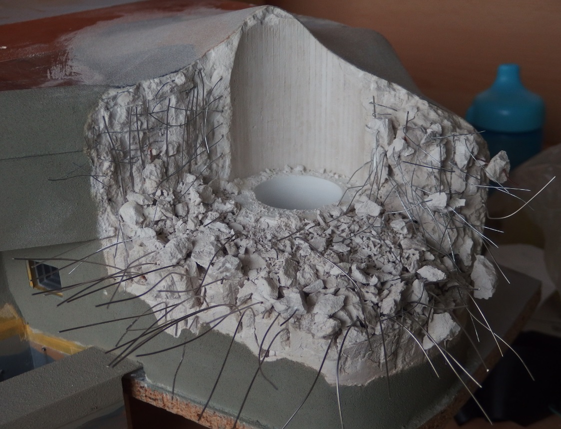

V polovině dubna jsem dokončil druhou zvonovou šachtu a zbytek omítek. Zbývají mi už pouze některé drobné práce, které udělám až budu mít hotovou strukturu terénu před lepením trávy. Na terén budu dávat směs sádry, písku, pilin a lepidla Herkules. Přitom určitě místy zašpiním i to, co má být ve výsledku čisté, takže budu ještě drobně opravovat. Druhá zvonová šachta mi dala zabrat, protože bude hodně na očích. Po sérii pokusů a omylů jsem dospěl k použitelnému postupu tvorby rozbité stěny: budoucí poškozenou část je nutné vyarmovat a odlít přímo na modelu. Po vytvrzení sádry ještě za mokra (cca po 30 min. od odlití) je nutno vzít kladívko, dláto a stěnu rozbít. Díky armatuře zůstane hodně úlomků na drátech. Foto je z doby před nabarvením.

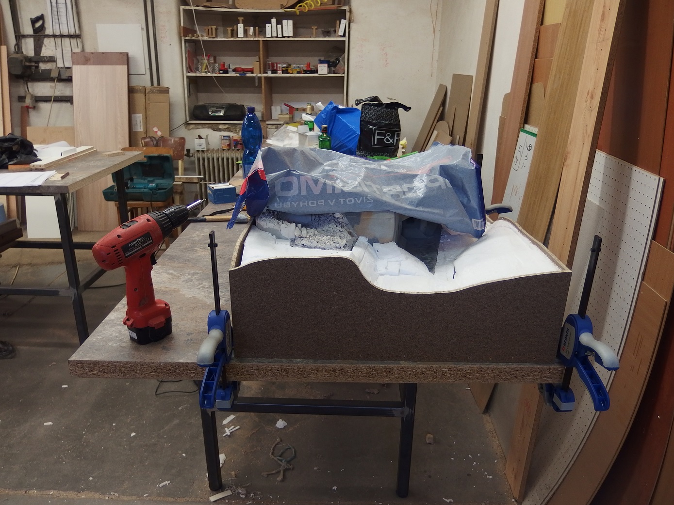

Jak je bunkr od začátku špatně založený, tak nezbývá, než řezat a kamuflovat. Před orámováním jsem desku zkrátil o 1,5 cm, takže už na šířku nebude mít 80 cm.
Stejně jako model srubu T-S 63, také 86 má velmi členitý terén. Práce pro frézu. Pokaždé, když se to roztočí, tak si vzpomenu bratrův utržený palec. On to sice neměl z frézy, ale účinek by byl podobný. Naštěstí to dobře dopadlo a mohu pokračovat v orámování.
Pomalu se to už rýsuje
Dneska spojím desky na hranách a zítra podle plánu přijde nanášení terénní vrstvy.

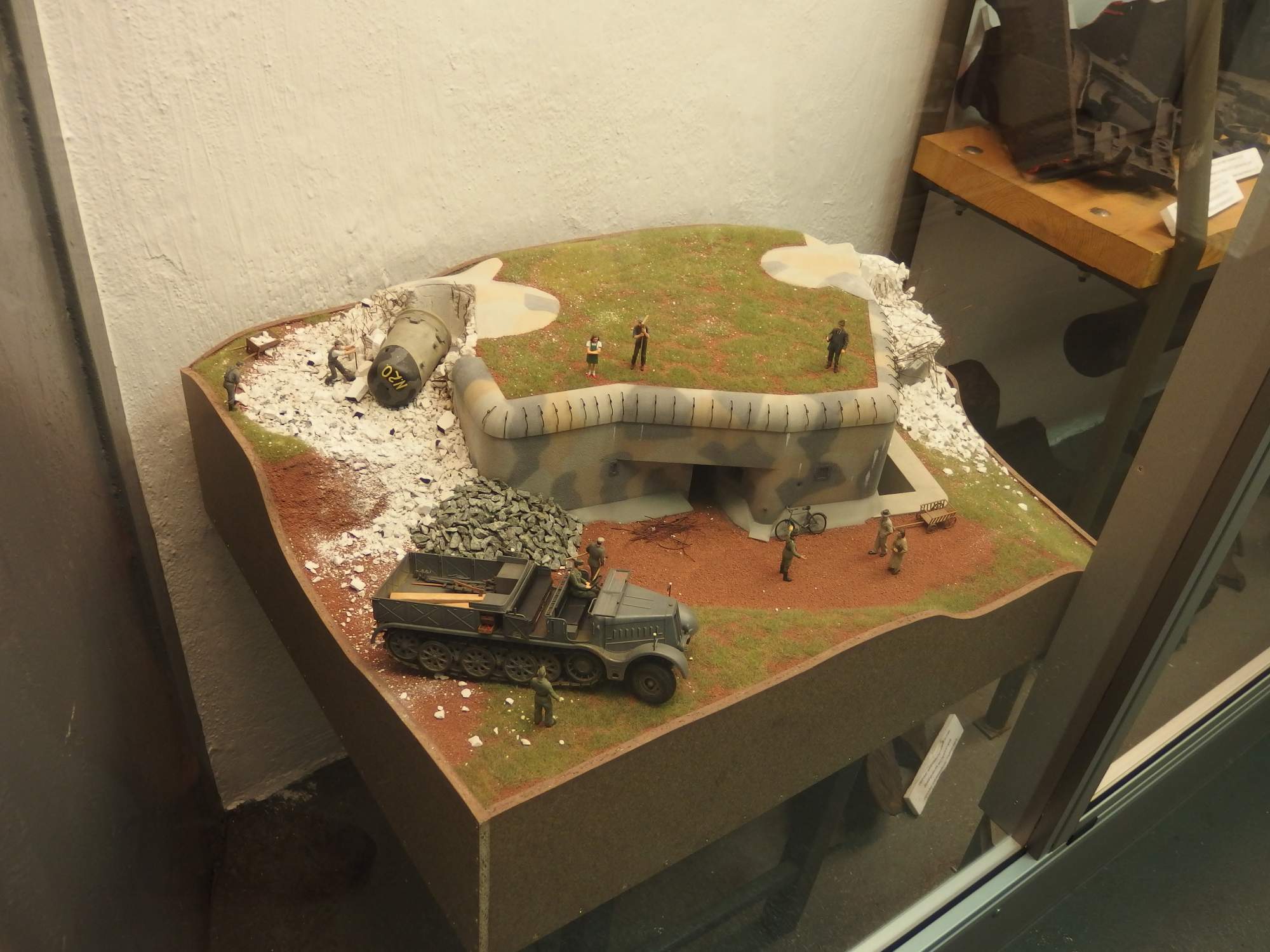

Do Náchoda jsem, jak je mým zvykem, dorazil se zpožděním. Obával jsem se, že bude pršet, proto jsem příjezd odložil po poledni. Kupodivu i hrbolatou cestu od Dobrošova na Lom to vydrželo. Instalace byla trochu náročnější kvůli nedostatku místa, ale nic se nerozbilo. Měl jsem trochu obavy, aby bylo na model z levé strany dobře vidět, ale místnost nemá pravoúhlé stěny, takže je na model dobře vidět. Snad jen škoda rámu zasklení v pravé třetině modelu. V Náchodě se o mě starali, jako o vlastního. Bylo to prima odpoledne, až se mi nechtělo domů. Ačkoliv jsem model nemohl doma už ani vidět, po instalaci mě napadlo pár nápadů, jak jej ještě vylepšit...
Díky všem a přeji KVH Náchod hodně návštěvníků.
