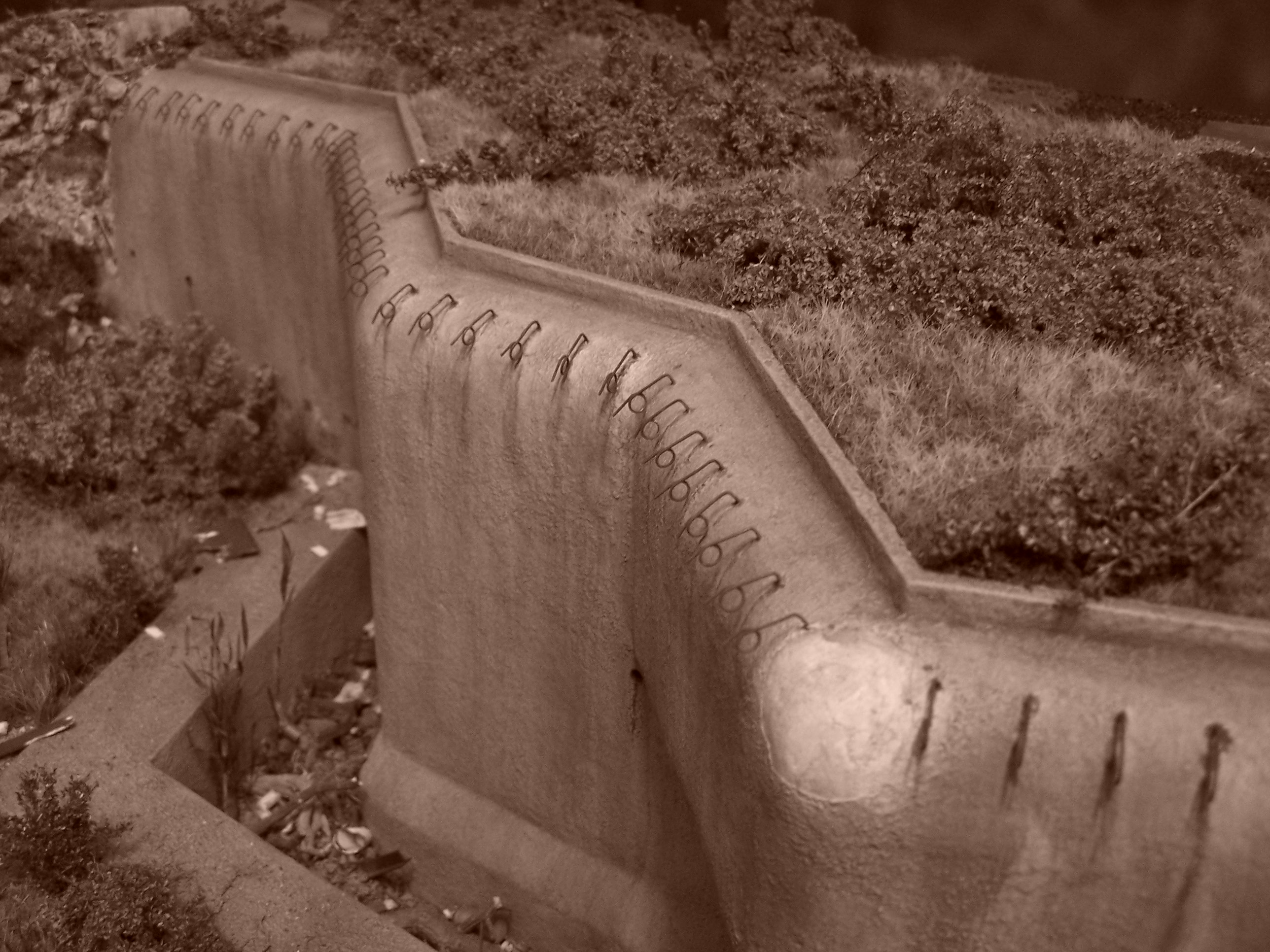

Vnitřek roztržené šachty vypadá opravdu velmi dobře. Měl bych otázku - z čeho máte vyrobenou omítku?

Model srubu kituji sádrokartonářským tmelem UNIFLOT,dobře se brousí,a opravují různé nedostatky.Nevýhodou je, že se při tom práší.Dělám z ní i omítku.Řídkou sádru nanáším štětcem "tupováním" na srub.Po vyschnutí omítku jemně přebrousím, abych srazil hrany a zjemnil tak hrubost.Pak už barvím.
Pokud jde o vnější stranu ucha,šlo mi především o to abych znázornil roztržení a vychýlení ucha směrem mimo půdorys srubu.To bude na modelu vidět více než bok ucha,který bude zakrytý keři a stromy.Proto jsem vnější stranu více neupravoval.
Takhle roztažené trosky okolo ucha jsou na úseku MO spíše vzácné,zřejmě při trhání, tady používali více zbíječky než trhaviny.Na jiných srubech úseku MO je beton relativně čistě odbouraný a velké kusy betonu okolo ucha tady nejsou.Ovšem právě na MO-5 bylo ucho spíše takhle roztažené.Možná i proto, že zvony bohumíského úseku trhali s ročním spožděním(rok byly obsazeny polskem),a je tak možné použití jiné techniky trhání.To jak velké kusy betonu s velkými spárami zůstaly po trhání zvonu MO-S5 je vidět na fotce 17/79 ve vaší databázi.Pak by model měl takové spáry měl mít i když kusy betonu mohly být menší.
Jako příklad uvádíte tvrzový srub MO-20 ten je ale v odolnosti IV, srub MO-5 v odolnosti III,což je rozdíl tloušťky betonu v čelní stěně asi 75cm,ve stopnici dokonce 100cm.Na to jak vypadá ucho po trhání srubů rozdílných odolností, má síla betonu, myslím si,velký vliv.

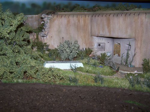

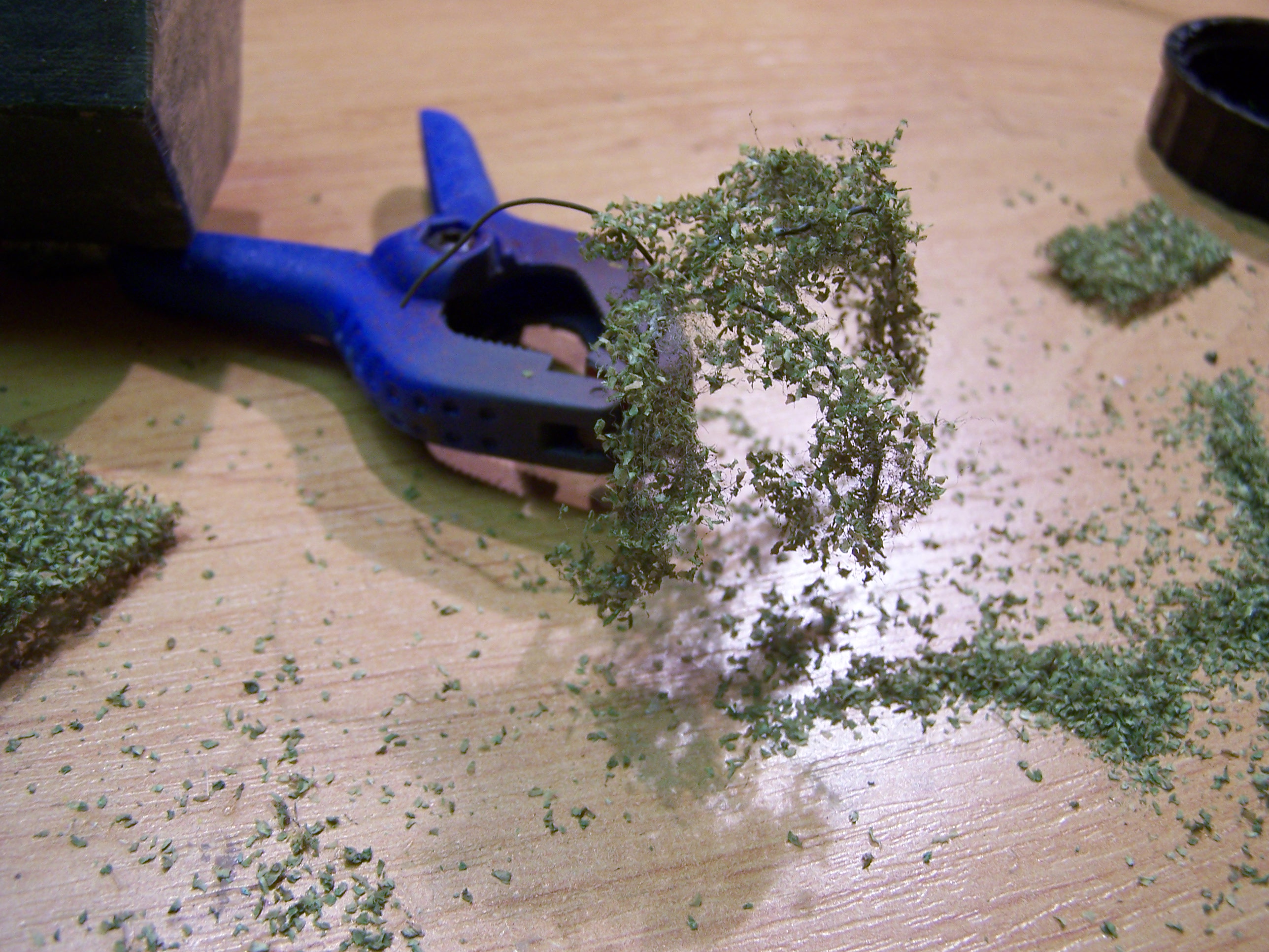

Několik fotek ze zatravňování a zakeřování.Foliáže(tráva a listoví) jsou od firmy POLÁK.Lepím je Herkulesem.

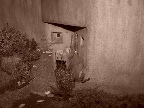

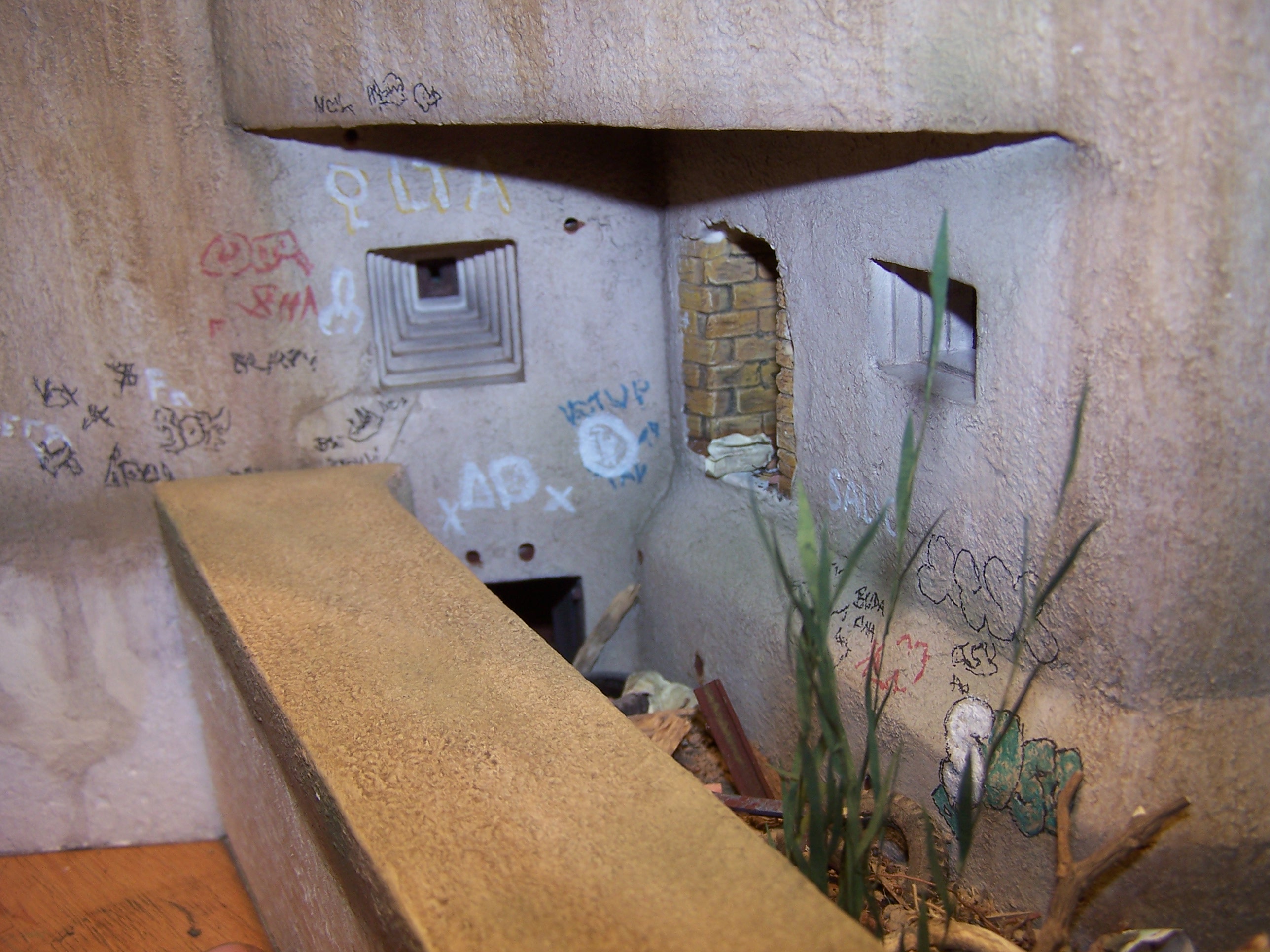

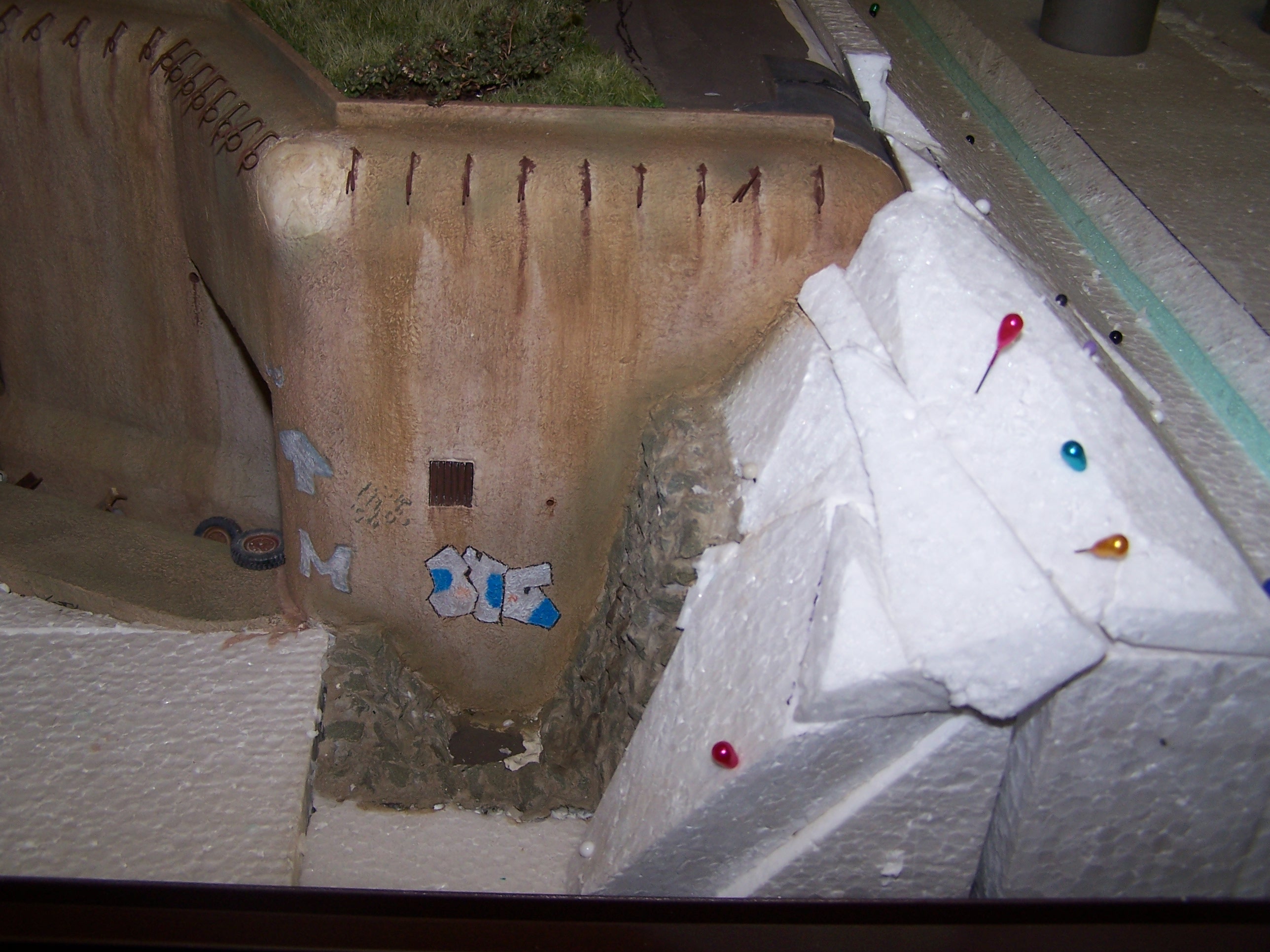

Grafiti a německá uprava střílny d4

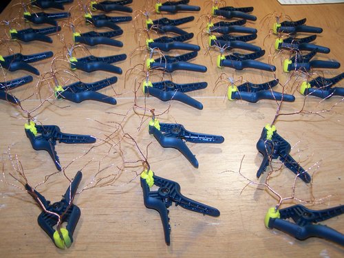

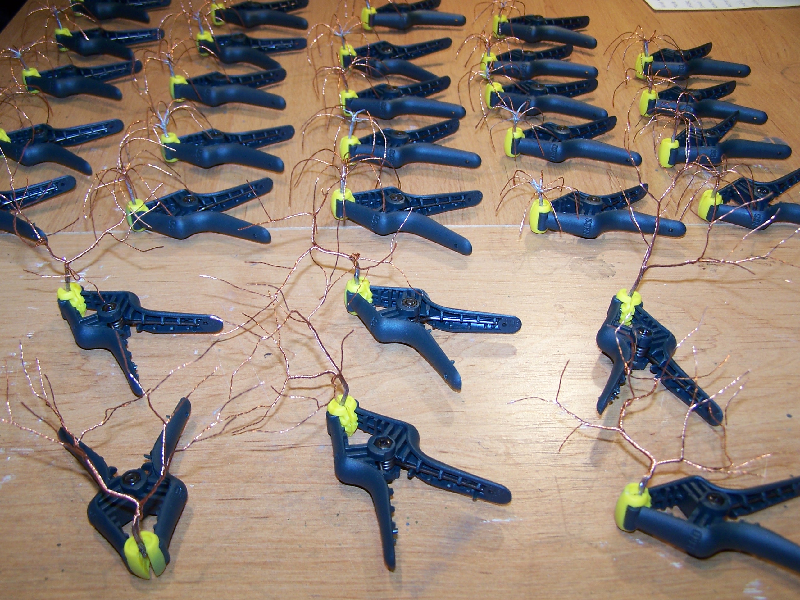

Měděné kostry keřů,smetiště v diamantovém příkopu

Lepení listoví na nabarvené kostry keřů

safra, to vidim poprvý, aby někdo na modelu opevnění zpodobňoval graffiti...
PDT_Armataz_01_37
Příspěvky: 1408
Příspěvekod Tulda » 26.led 2012 21:31
Ten bordel v příkopu je výbornej. PDT_Armataz_01_34
Příspěvekod mischacek » 31.led 2012 13:17
PDT_Armataz_01_34 PDT_Armataz_01_34 super,bomba, nádhera, čumím s hubou otevřenou a slintám. nádhernej model, opravdu moc moc

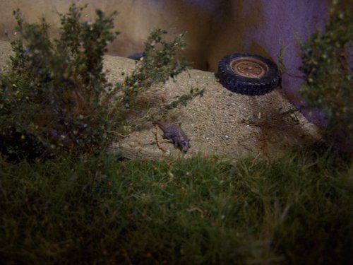

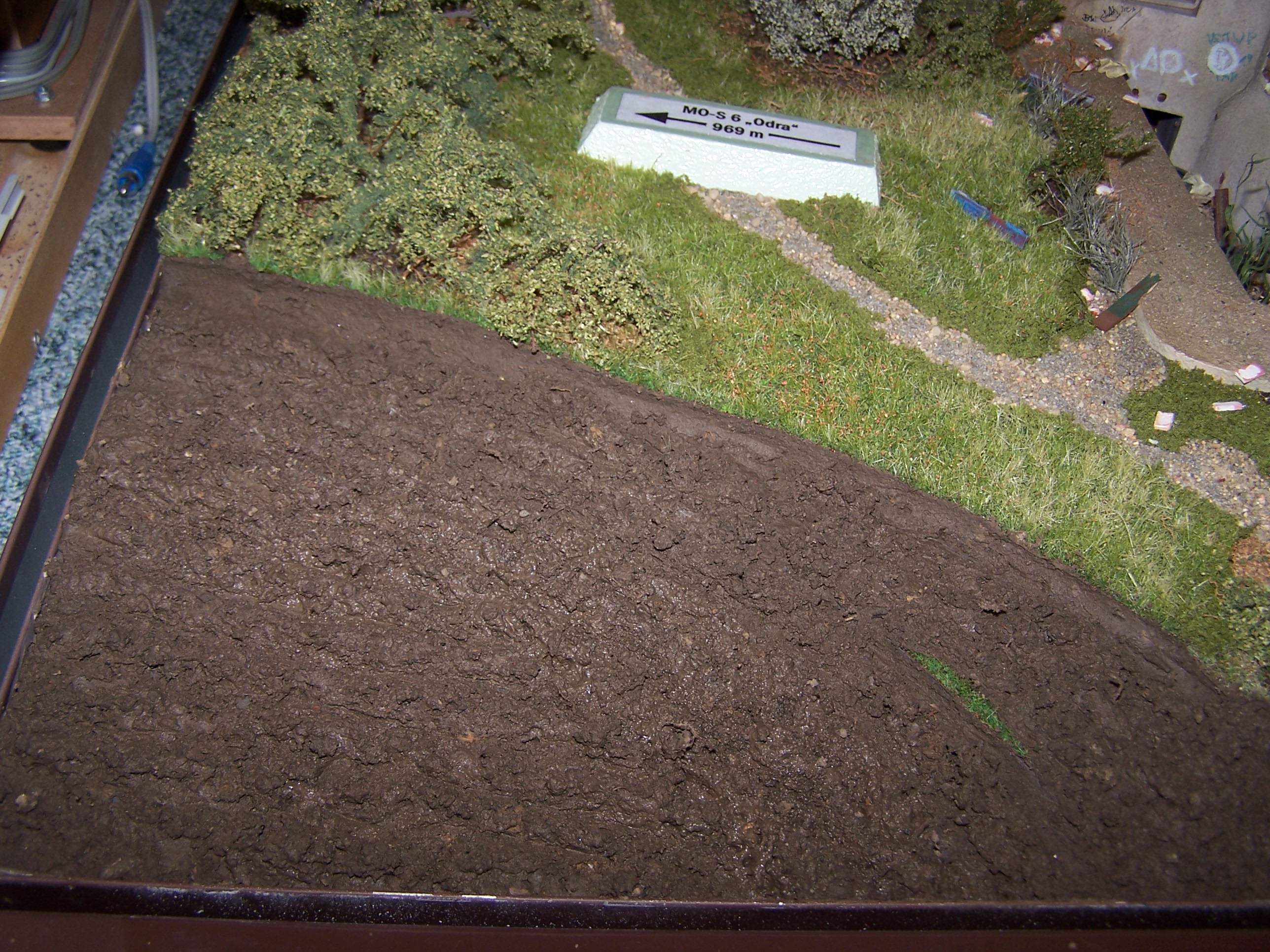

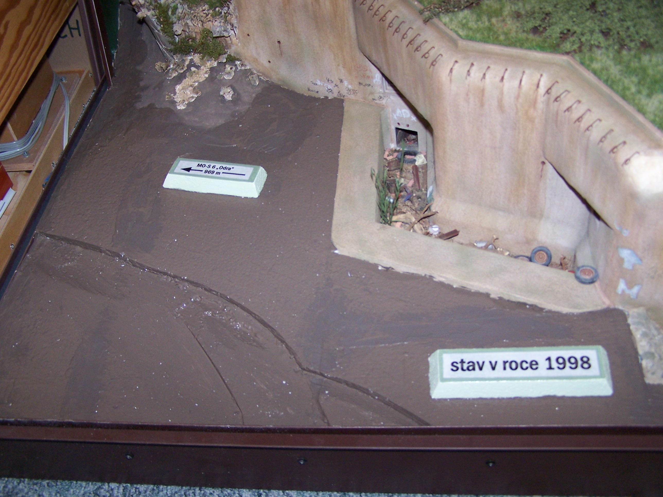

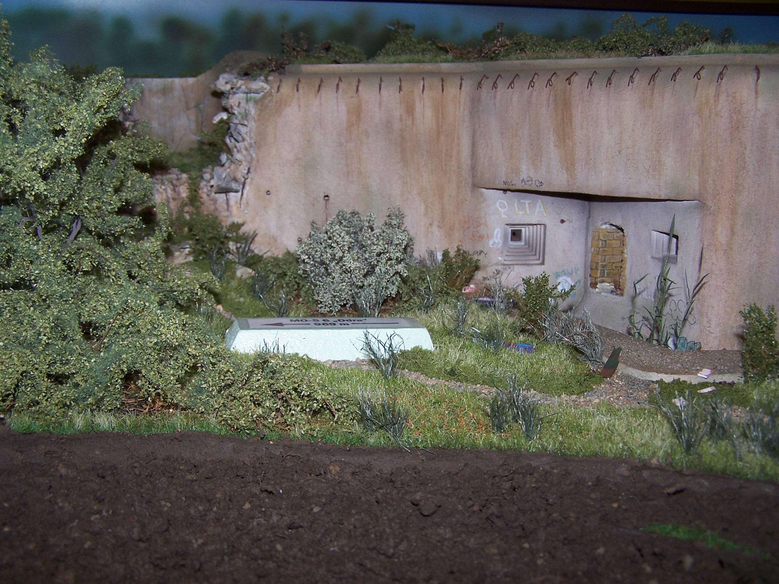

Pokračování fotek ze zatravňování a zakeřovávání MO-5.Oraniště je z nouze cnost, chtěl jsem ušetřit travní foliáž a listoví,pole tak blízko srubu pravděpodobně nebylo.V diorámatu jsem taky zabydlel dva hlodavce.Lidské osazenstvo příjde na řadu až naposled.
Keře okolo ucha

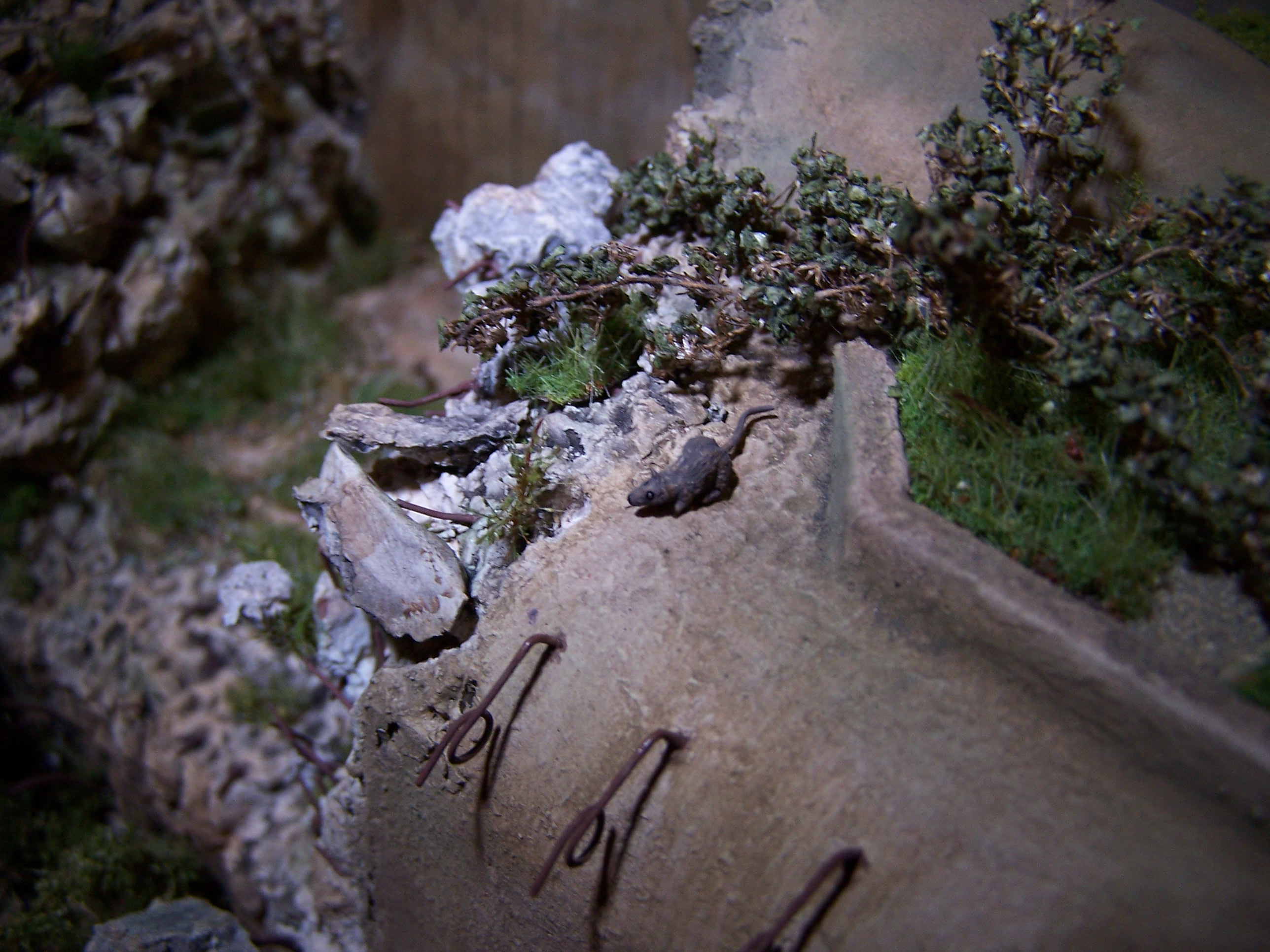

Jedna ze dvou
Oraniště
Pohled na srub přes oraniště
Pokus o retrofotku

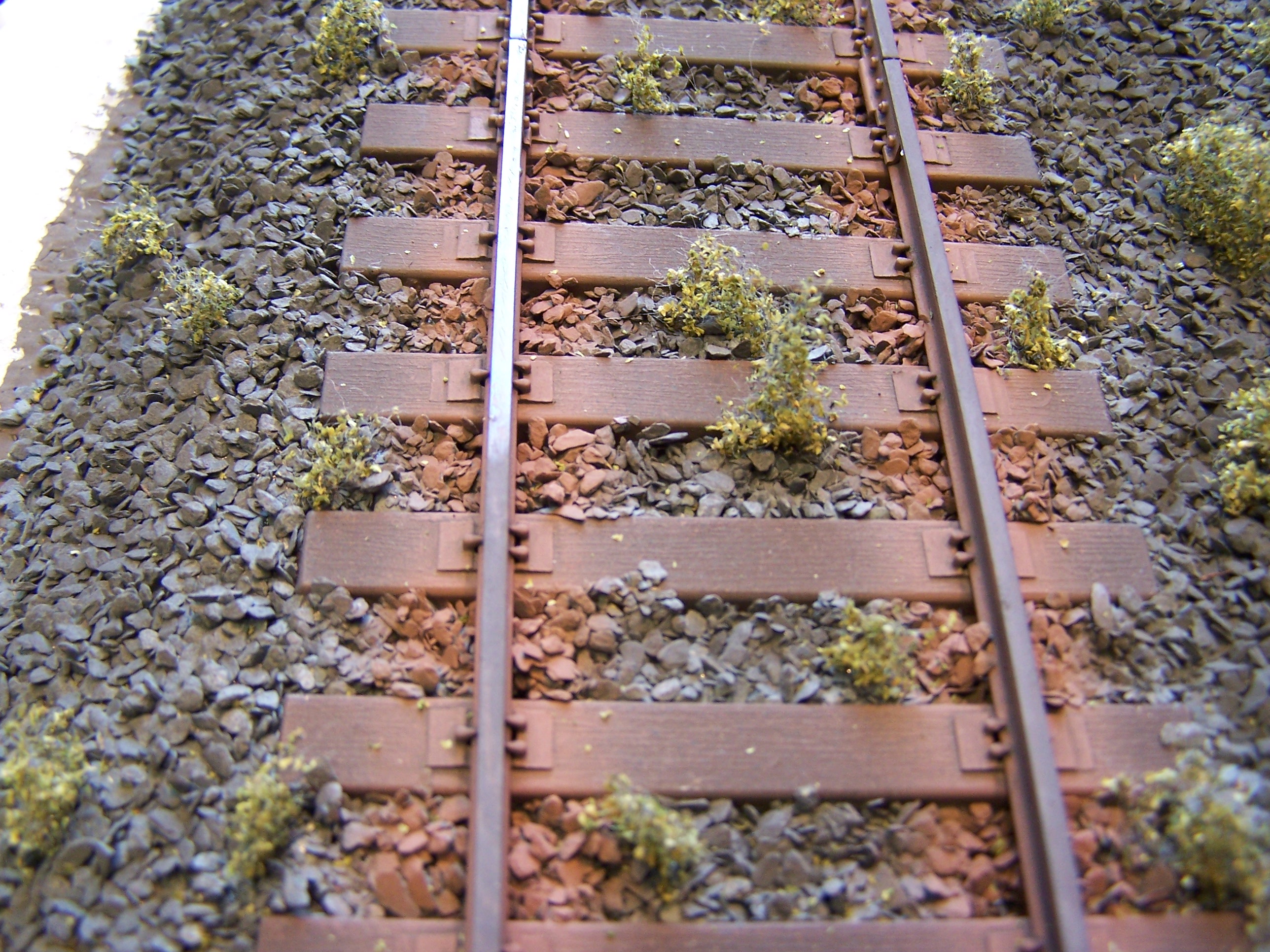

Leštění kolejnic

Příspěvekod Valecnik » 01.úno 2012 10:28
Božské. Akorát ta rez na kolejích se mi zdá trochu světlejší. Ale je to možná akorát úhlem nasvícení. Jinak je to uchvancancující, oko bývalého modeláře uronilo i slzu. PDT_Armataz_01_34 PDT_Armataz_01_34 PDT_Armataz_01_34

Těší mě, že se model líbí.I když si myslím,že určitě nejsem sám kdo tady ukazuje pěkné věci! Jinak samozřejmě není nic lepšího než vidět model na živo, od března 2012 na originálu bude i kopie.Teda kromě poslední soboty v dubnu, kdy bude model vystavený na veřejné klubové modelářské soutěži plastikových modelů v Karviné, kde jsem členem.
příkop jinak
druhý hlodavec u příkopu
lepení ornice
bez poloviny keřů
další pokus o retro
asi 1/4 koster keřů které byly potřeba
srub a koleje před společným přilepením,rez na kolejích je opravdu trochu tmavší
srub a koleje po slepení
